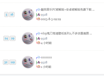

首页版块主题点击后提示
指定的主题不存在或已被删除或正在被审核,请返回 的错误。
有两个代码,可能没结合好,能不能帮我看一下。

打开帖子后它没有显示帖子的ID
http://9528.gain.tw/redirect.php?tid=Array[tid]&goto=lastpost#lastpost
建议按照教程回流,有问题的插件代码 就没必要继续安装了呀!
可以提供下账号密码  帮你看一下
